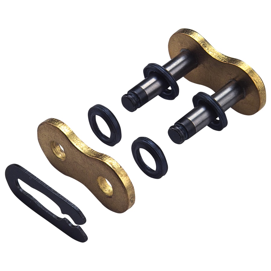

Další můj dotaz je následující: Dá se u Vefra 800FI model 98 sejmout díky té koncepci letmého zavěšení kola řetěz bez roznýtování a opět nasadit již opět snýtovaný nebo se to musí při sejmutí klasicky roznýtovat a opačně při nasazení snýtovat? Při prvotním pohledu na konstrukci v oblasti kyvky jsem si myslel, že ano. No dnes jsem sundal kryt řetěz. kolečka, že budu měnit řetěz a byl jsem nemile překvapen. Budu nejspíš potřebovat nýtovačku. Ten řetěz vcelku nesundám.

Ahoj Jirko. Vítej v klubu. Taky se na tebe těšíme. :-) Pokud se nepletu, na FI by měl jít řetěz bez roznýtování vyměnit. Musíš povolit kyvku a povytáhnout šroub. Vzniklým prostorem protáhneš řetěz. Je otázka, nakolik je tento postup výhodnější, než klasicky snýtovat řetěz, ale snad se vyjádří někdo z Fičkařů. Bohužel, jakkoli je tato frakce aktivní v hospodě, její publikační činnost je prakticky nulová, takže patřičný článek zde stále chybí :-(

Jo to povolení kyvky a povytažení šroubu mne napadlo taky, když jsem tu konstrukci viděl. Ale přiznám se, že to mi přijde praktičtější to nýtování. I tak díky za reakci.

Ahoj Jirko. Regulátor určitě nebudeš měnit každých 5000 km. Co jsem vysledoval, tak asi 40-60000 km. Spojený řetěz určitě jde vyměnit. Sám jsem to dělal. Ale už je to spoustu let. Matně si vzpomínám, že se sundal jen hliníkový držák stupačky.

P.S. Tak jsem se právě vrátil od motorky. Ta stupačka je umístěna na odlitku, který je přichycen ke stroji na dvou místech. Menší úchyt pomocí šroubu nedaleko řadičky a druhý masivnější úchyt pomocí velkého šroubu, který drží i tu kyvku. Řetěz prochází právě mezi těmito dvěma úchyty. Mám obavu, že pokud bych vytáhl ten velký šroub, tak může dojít k tomu, že síla tlumiče mi vyhodí osu kyvky mimo osu uchycení a už to tam zpátky nedostanu. Musí se povolit oba šrouby, jeden nic neřeší. Nemám k ruce nikoho kdo by mi s tím pomohl nebo s tím měl nějaké zkušenostmi. Takže pro mne příliš riskantní. Zatím to tedy vypadá tak, že se bude nýtovat, skoukl jsem 4 videa na Googlu a tam to také všichni nýtovali. Takže to zkusím snýtovat doma a pokud se nezdaří, servis to jistí.

No a můj názor na nýtování řetězu v garáži je jednoznačný, a to SERVIS. Ikdyž tady jsou kluci šikovní, co třeba mají i vercajk, ale já to svěřím mému servismanovi a vím že to bude ok. Než pak řešit následky přetržení.... :unsure:

Řetězovou sadu vždy objednávám na motoretezy.cz kde ti zdarma půjčí na konkrétní značku řetězu nýtovačku i s návodem.Pokud si na nýtování netroufneš,kup rozebírací řetězovou spojku na daný řetěz (530) a tou spoj nový řetěz a zajeď někam do servisu,kde ti to už jen snýtují nýtovací řetězovou spojkou.
