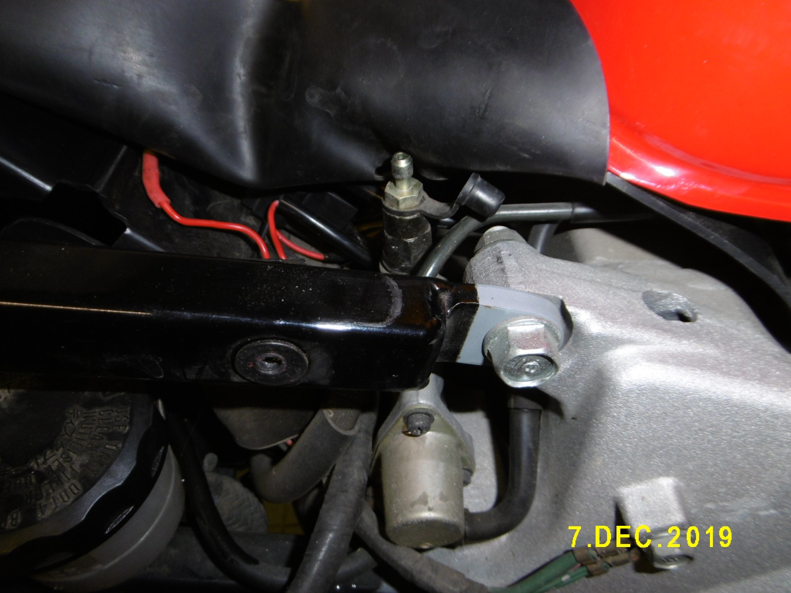

Ptám se proto protože jsem na VFR800 z roku 2000 našel pouze jeden rozdělovač brzdného tlaku, na pravé straně před akumulátorem (fotka). V návodu se píše o druhém rozdělovači brzd. tlaku.

Odpověď pro rok 2000 jsem našel tady::::::::::::::
Brzdový systém Dual CBS
Honda vyvinula duální kombinovaný brzdový systém Dual CBS v roce 1993 a jeho nejnovější provedení se používá u supersportu VFR 800 FI.
Supersportovní motocykl Honda VFR 800 FI používá na každém brzdovém kotouči třípístkové třmeny, které řídí dvojice nezávislých, a přesto propojených hydraulických okruhů (Dual CBS). Oba vnější pístky třmenu přední brzdy se ovládají přímo páčkou na řídítkách, zatímco střední pístek třmenu zadní brzdy je aktivován sekundárním brzdovým válcem uchyceným na levém předním kluzáku vidlice. Vnější pístky zadního třmenu a střední pístky předního třmenu jsou ovládány přímo brzdovým pedálem. Odpovídající tlak na střední pístek zadního brzdového třmenu reguluje třístupňový redukční ventil. Systém Dual CBS je dole vybaven zpožďovacím ventilem umístěným mezi brzdovým válečkem nožní brzdy a středním pístkem pravého brzdového třmenu Levý brzdový třmen je aktivován přímo bez zpoždění. Pravý brzdový třmen je aktivován postupně s nárůstem tlaku na pedál. Díky tomu nedochází při mírném brzdění nožním pedálem k tzv. ponořování přídě supersportu a s tím související ztrátě ovladatelnosti.

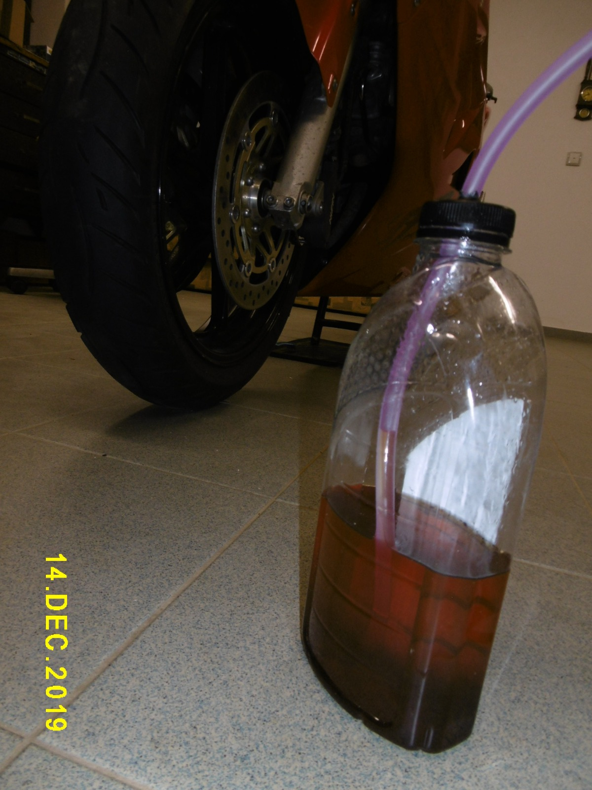

Podle manuálu jsem poctivě vyměnil brzdovou kapalinu a spojkovou kapalinu (práce na 2 hodiny) Dělal jsem to sám BEZ odsávačky a BEZ druhé osoby.
V duálu VFR je celkem 5 kroků, které mají posloupnost, jinak tam zůstane stará kapalina.
Koukni na fotky, jak zdegenerovaná brzdovka v brzdovém okruhu byla
Nová brzdovka je čirá jako voda
Nejvíce černá brzdovka byla v sekundární okruhu.
Kdyby někdo potřeboval poradit až to budete dělat, tak napište.
