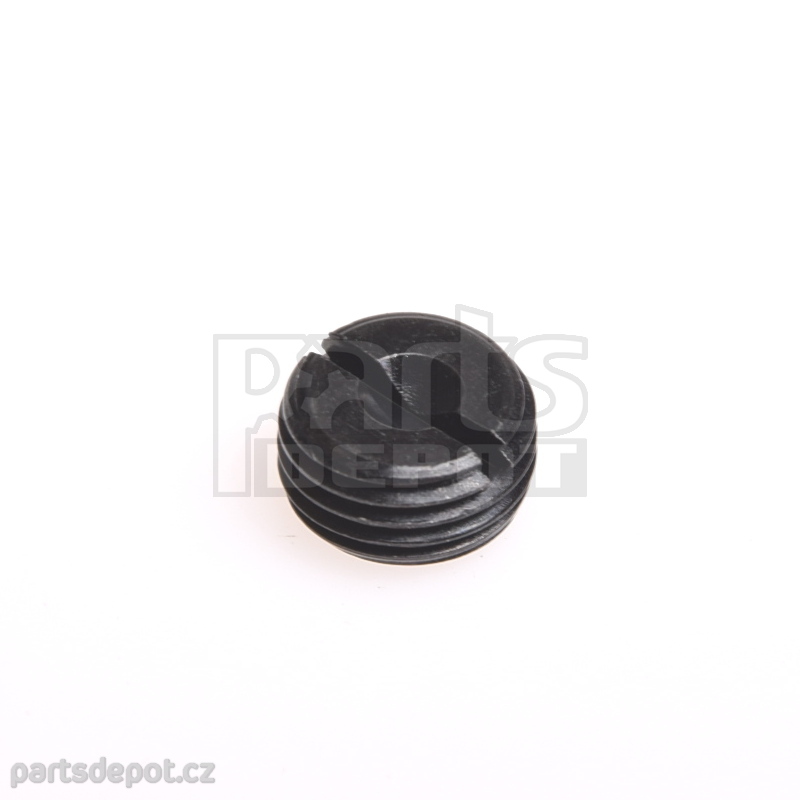

dotaz někdo předemnou na VFR docela dodělal tuto krytku viz foto.Je to vlastně jen krytka šroubu co drží destičky nebo jak bych to nazval.Dneska jsem se to snažil povolit ale jelikož je to ožvejkaný jako prase tak sem to nechtěl dodělat úplně.Zajímalo by mě jestli je na těchto krytkách normální nebo obrácený závit?A popřípadě nějaké rady jak to povolit či odvrtat?Úplně to nehoří jelikož destičky jsou ok a já za 12 dní vyrážim na 10dní do Slovinska ale stejnak mě to bude jednou čekat.Díky za rady.Dvoři
Krytka pojistného šroubu pro brzdové destičky 8 roků 1 měsíc zpět #10171
Závit je normální,povoluje se doleva proti směru hodin.Jde to blbě,bývá to dost zalehlý....
Přes nějakou tyčku na to 2-3x klepni kladívkem, a zkus to kloudným šroubovákem povolit.

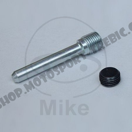

Jestli se nepletu tak závit je M10x1, stačí kousek kulatiny (hliník, ocel, nerez...), příslušné závitové očko, pilka na železo na drážku pro šroubovák, trochu zručnosti a můžeš rozjet velkovýrobu. Škoda vyhazovat peníze za koupi nového B)

Tak jsem se k tomu konečně dostal.Po poklepání to furt nešlo povolit a jelikož to bylo už dost ožvejkaný tak jsem si řekl že je poslední možnost to zkusit nahřát a pokud ani to nepomůže tak budu muset vrtat.Nakonec po nahřátí a poklepání se mi povedlo všechny šrouby povolit.A ještě jednou díky Gapyrovi za odkaz na bonmoto kde už jsem rovnou objednal nové.
