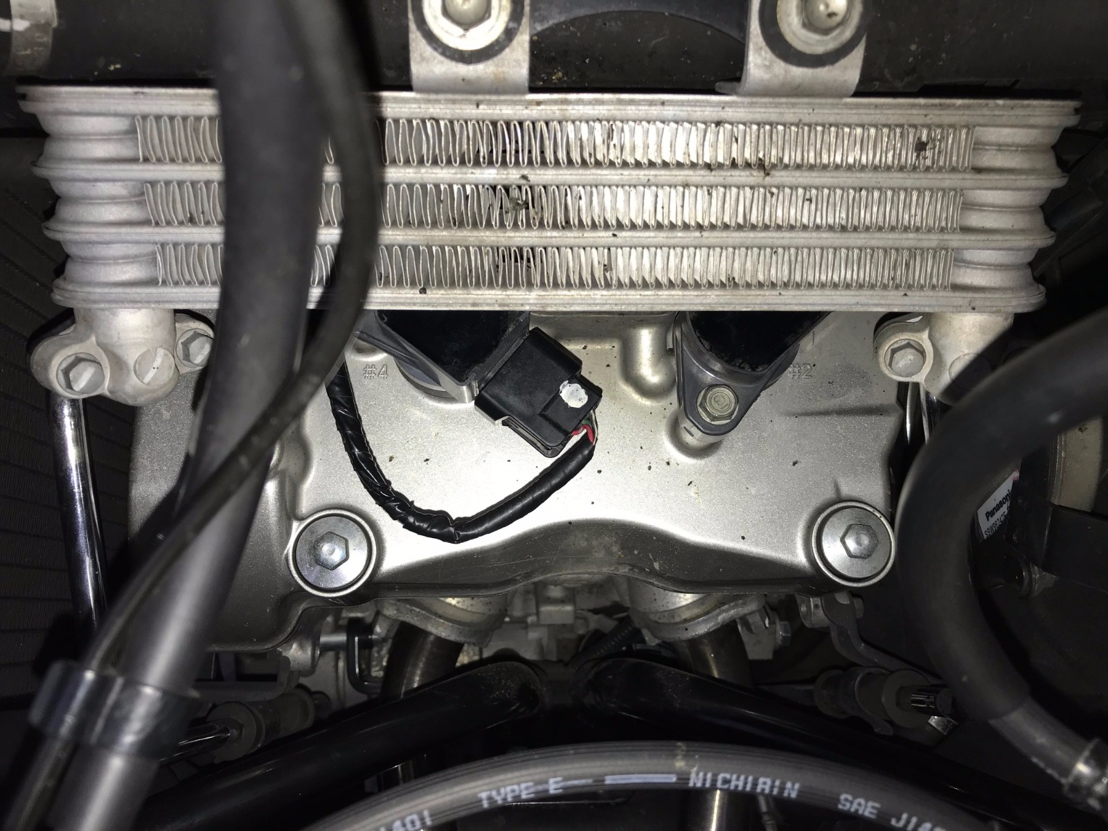

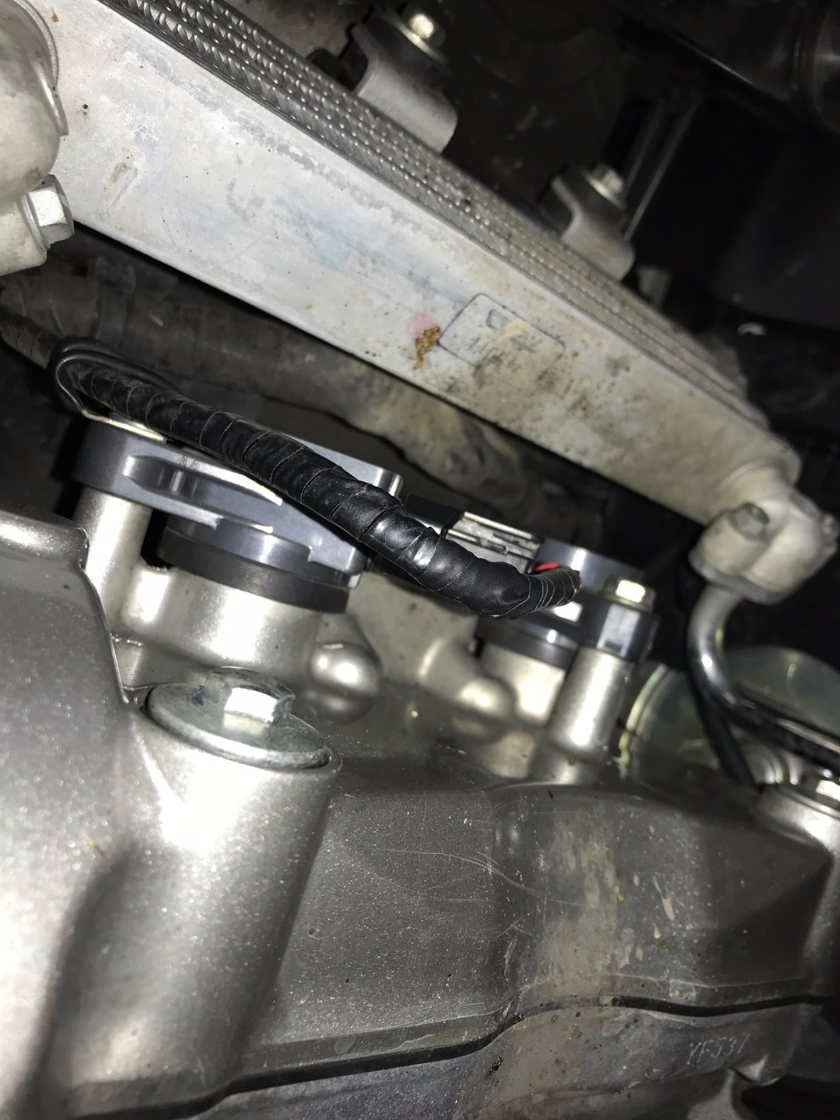

  • Crake
  • Avatar uživatele Crake Autor tématu
  • Příspěvky: 9
Tak jeste dodavam fotky...
