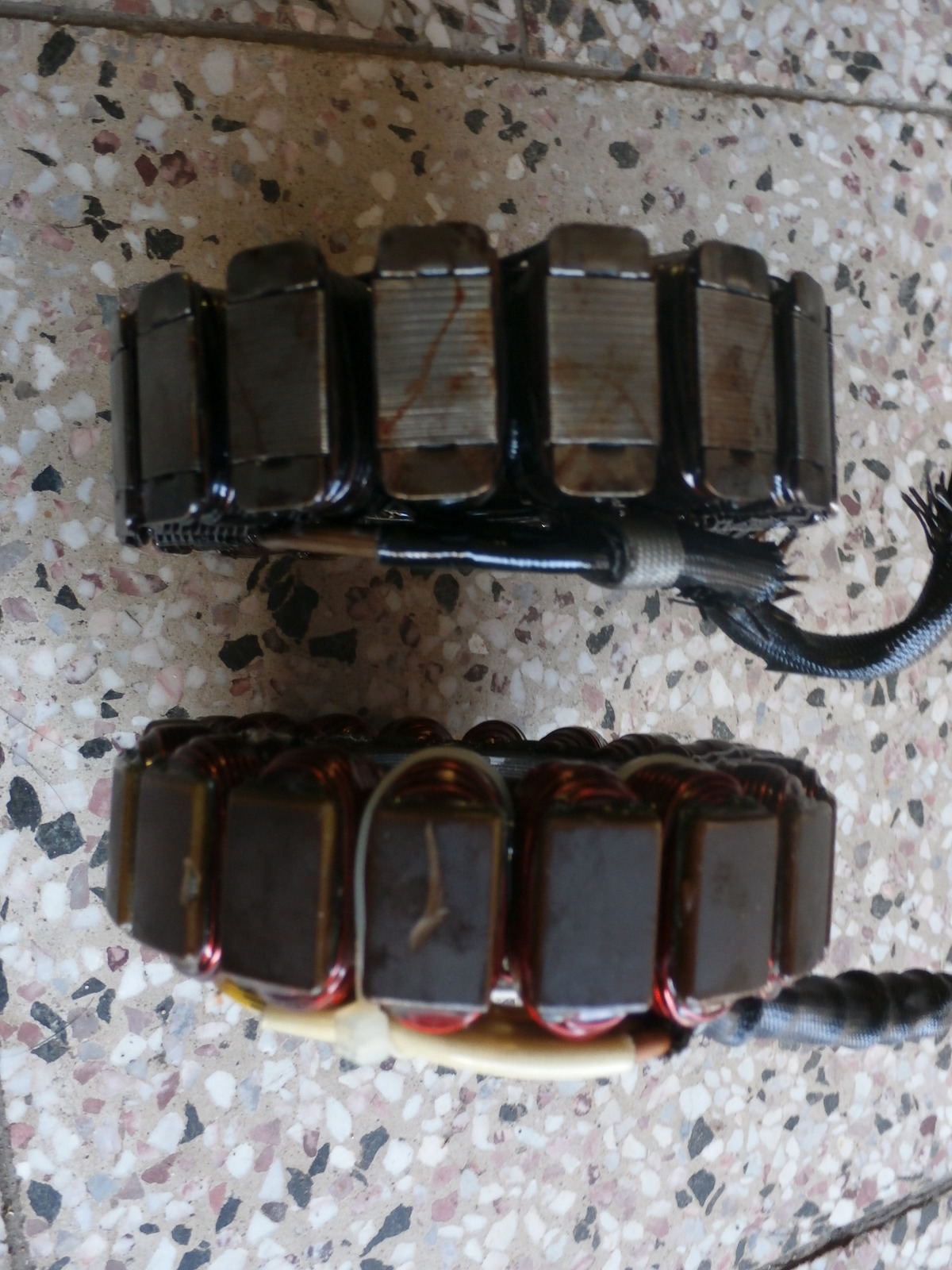

Díky za nabídku,nejdřív se zeptám do přílohy jsem vložil fotku a není tam kde dělám chybu? A zpátky k altiku, s VFR začínáme čtrvtou sezonu najeto přes 40tkm a teď mě čeká opět po 15tkm altik, když nepočítám běžnej servis (desky,rozvody,napínáky) tak spokojenost ale kilometry přibívaj tak už se mi nechce moc investovat a po sezoně bych ji vyměnil. Takže to buď jen převinu nebo zkusím převinout jinej, regulátor mám novej teda od posledního převinutí (přímo od výrobce z ignitechu) kde všechno zkontroloval a přeměřil osciloscopem takže ten nepotřebuju měnit. Proto jsem se zeptal tady jestli někdo nemá spálenej počítal jsem třeba za 500,- ten tvůj píšeš jetý co to znamená že byl funkční? Proč jsi ho vyměnil a necháš ho teda za litr?

Ještě mě napadá, jestli ty altíky budou stejné? Změř si průměr té díry. Myslím, že se pro ročník 2002-6 se dělaly dva průměry.

Takže nejdřív díky za altik a za doufám fajn první osobní setkání na Sázavě, dnes už je převinutý a má za sebou zkušební první stovky kilometrů a doufám že tentokrát vydrží déle (v sobotu vyrážíme na romania tour) jinak k rozměrům, měl by být jen jeden, rozdíl mezi originálem a od wemota je viditelný v užších hvězdicích viz foto a u modelů do 2002 je vynutí do hvězdice a od 02 do trojúhelníku kde je rozdíl ve výkonu. Kontakt na Vildu v případě že by někdo potřeboval převinutí Vilda Vilímek tel. 605365844 Choltice blízko Přelouče
