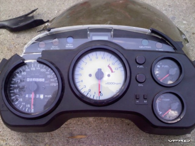

Zdravím, jsem čerstvý majitel VFR750F RC36 r.v.1998. Chtěl bych se zeptat- při jízdě se motor zahřeje a ukazatel teploty vyleze kousek nad C na začátek pole a tam zůstane,víc nevyleze. Motor i chladič jsou teplé. Je to normální? Na Youtube jsem prohlídl pár videí, na některých to s VFR smaží i po okruhu a teploměr je taky jen kousek nad začátkem pole. Nebo pomůže výměna čidla chaldicí kapaliny? Dík za radu.

Nedovedu si představit, co je to "C" na ukazateli. Můžeš tady hodit odkaz na video?
Ukazatel teploty RC36 9 roků 2 měsíců zpět #9486
Tady máš to Céčko....
Ukazatel teploty RC36 9 roků 2 měsíců zpět #9487
Je schovaný pod ručičkou
Ukazatel teploty RC36 9 roků 2 měsíců zpět #9489
Jasně, Cold je céčko :-) Spíše mně napadlo, jestli není problém s termostatem. Který zůstává pořád otevřený?
Ukazatel teploty RC36 9 roků 2 měsíců zpět #9490
Pokud ručička je nad spodní čárkou, tak myslím že je vše v pořádku. Ovšem soudím dle jiných modelů Hondy. 750 jsem neměl. Třeba cb 500, cbf 600 a cbr 600f. U všech to bylo stejné

Děkuji Vám za informace. Ozvalo se mi i několik majitelů VFR na motorkářích a opravdu je to normální. Považoval bych za přehlednější (když už tam ukazatel je), aby při normálním provozu byla ručička cca v polovině stupnice, ale asi měli v Hondě jiný záměr...
