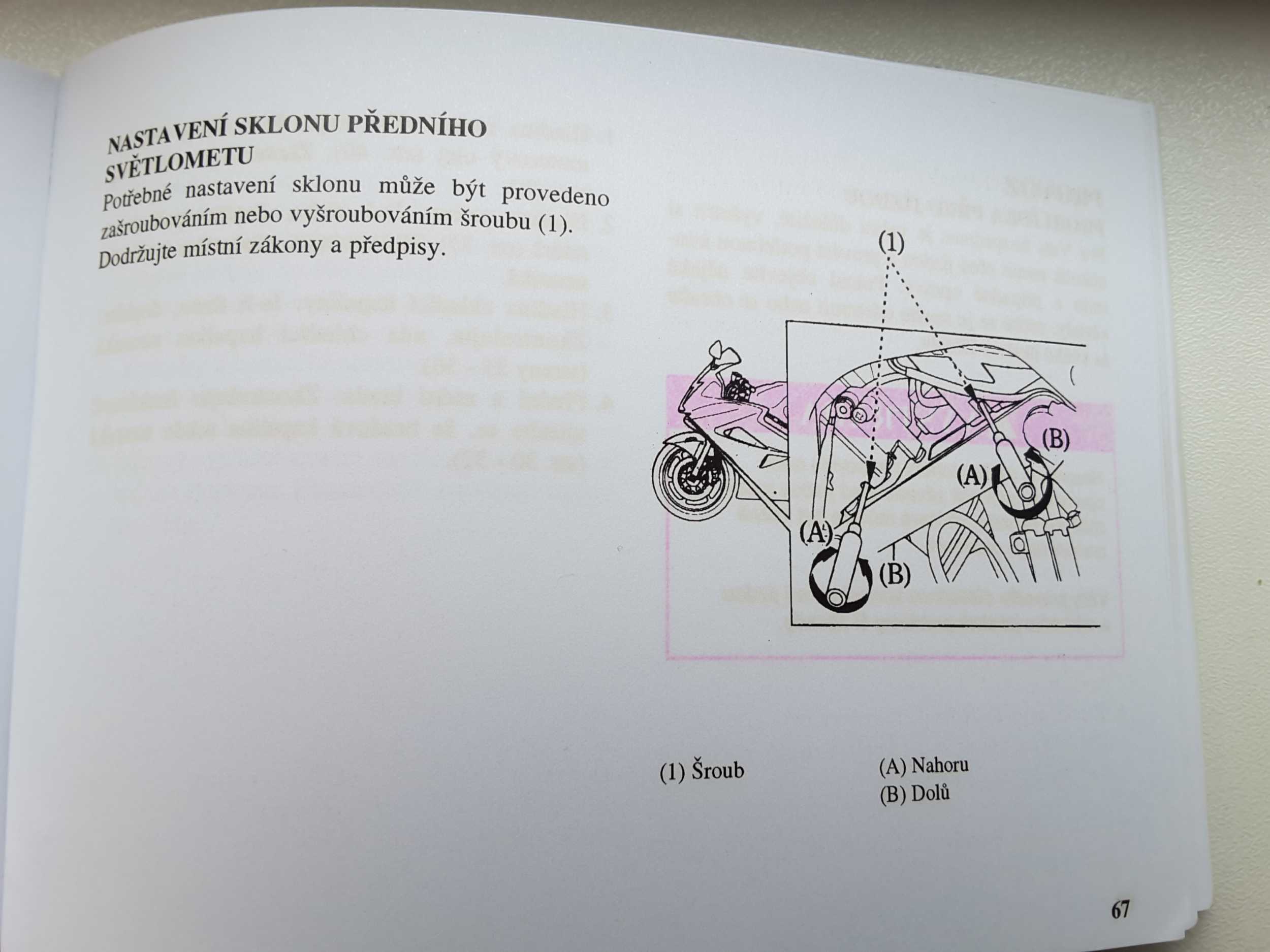

ahoj, nemá někdo schéma nebo skicu jak a čím se seřizují světla nahoru a dolu,
díky

světla se seřizují šroubky zevnitř. Jsou to takové dlouhé šroubky v plastu. Blbý přístup, ale nedá se to s ničím splést. Posviť si na světla z vnitřní strany kapotáže. Už si nepamatuji, kterým směrem znamená naklopit a zvednout, ale to buď odvodíš podle umístění šrouby nebo metodou pokus - omyl proti stěně.

Obrázek viz příloha...

díky, odpoledne se na to kouknu......
