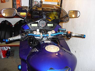

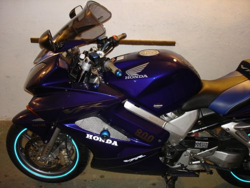

Ahoj, já mám zvýšené polexi Pluig. Je fajn, lepší než originál. Ale po výměně řidítek, mám všechno na přilbě. Proto se taky dívám po plexi se spoilerem jako má Scalla, je lepší jde nastavit, více možností, pro delším cestování je univerzálnější.

Zdenále napsal:
Zdar, prosim ta hod sem este par fotiek na tie riaditka, docela ma to zaujima jak si to tam porisesil, predpokladam ze mas teraz na masine asi lepsi posed jak ked su tam standardne riaditka...

Re: Turist plexi na VFR 800 VTEC 15 roků 5 měsíců zpět #6062
Ahoj, o řidítkách jsem psal + foto - najdeš na: forum klubu, kategorie, servis, řidítka na VFR. Jsou tam i fotky.
Nebo adresa: www.hondavfr.eu/index.php?option=com_kun...view&catid=4&id=2784
