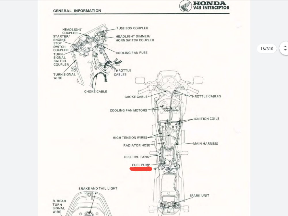

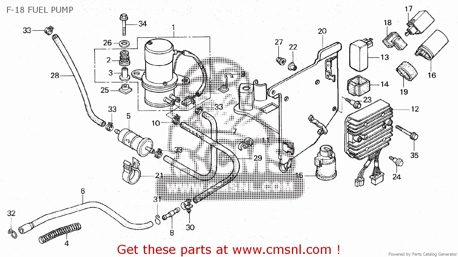

Ještě otázka...Jak víš že tam to čerpadlo nemáš?To vede hadička z nádrže přímo do karburátoru?
Třeba na VFR 750 F jsem měl čerpadlo schované pod levou boční kapotou sedla.
Neteče mi benzín do karburátorů 5 roků 10 měsíců zpět #11305
Takže....filtr(5) a palivové čerpadlo(1) by jsi měl najít pod sedlem.Čerpadlo začne tlačit benzín až když se začne točit motor.

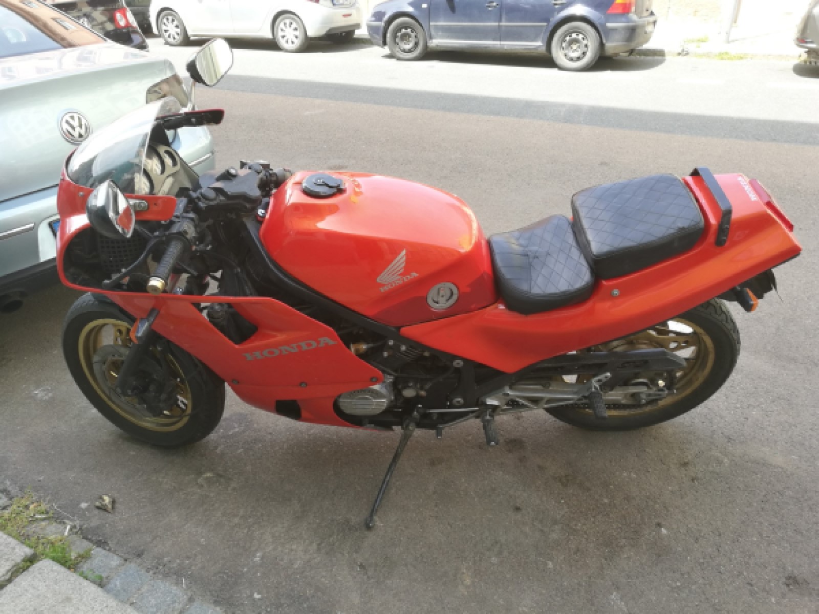

Tekže ještě jednou pro upřesnění :)
Moto je přestavba, hadička jde přímo z nádrže do karburátoru, žádný čerpadlo tam není. Moto jsem měl kompletně rozebrané. Našel jsem konektor 2pin k čerpadlu, ale myslím si, že se tam už žádné čerpadlo nikam nevejde(proto ho tam asi nedali). Dneska jsem tam dal větší průměr hadičky (cca 6mm vnitřní průměr, tak uvidíme).
Zkusím vymyslet kam bych ho dal a asi ho objednám z aliexpresu.
