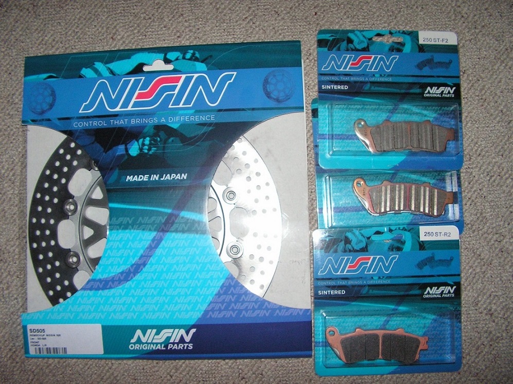

Zdar hoši, za mě - doporučuji jedině Nissiny.
Já odmítl dělat, co se týká brzd, jakékoli experimenty. Po bývalém majiteli mého Fička, jsem měl mírně zvlněný kotouč vpředu, takže jsem to řešil radikálně. Žádné opětovné srovnávání, ale koupil jsem jak nové kotouče, tak i desky - samozřejmě Nissin. Když radikálně, tak i nové desky vzadu.
Původní origo desky Nissin měly najeto 46.700km a ještě by s rezervou vydržely...
Po výměně, co se týká brzd, není v ničem problém. Minulý rok (2012) jsem se zde o tom rozepisoval i s fotem, ale po problémech, které zde byly, je to v pr...
Co se týká ceny, ochoty i rychlosti, tak jednoznačně doporučuji Bonmoto
Zapomeňte na nějaké "zlaté freny", nevyplatí se to....
